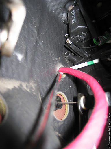

2. Самым сложным было - протянуть силовой провод от аккумулятора в салон. Покопапшись под капотом, я нашел отверстие с резиновой заглушкой, через которое проходит тросик управления печкой, и решил вести провод через него.
Длинной отверткой "прорываю" в заглушке дырку.
3. Далее беру плоскую отвертку, оборачиваю вокруг нее тонкий провод таким вот образом, и через дырку вставляю ее в салон, где откручиваю изоленту и затягиваю провод внутрь.

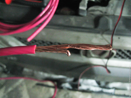

4. Протянуть тонкий провод (сечение 0,25 квадратных миллиметров) сквозь резиновую заглушку оказалось ерундой. А вот силовой провод, который должен выдерживать ток около 120 ампер и имеет площадь в 16 кв. мм. - это другое дело.
Зачищаю примерно 8 сантиметров изоляции, после чего делаю начало кабеля в два раза тоньше остальной части (откусываю половину жил).
5. И приматываю его изолентой к тонкому проводу, с помощью которого собираюсь затащить силовой кабель внутрь.
На фото видно, как постепенно утолщаются обмотанные изолентой провода - начало тонкое, а конец обмотанной зоны довольно широкий.
6. Приложив некоторое количество усилий, затаскиваю все это через заглушку внутрь салона. Ниже виднеется тросик педали газа.

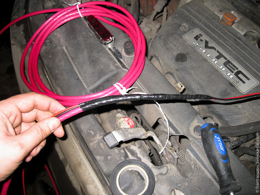

7. Так как кабель силовой, решил дополнительно одеть его в гофру для дополнительной защиты, если вдруг он где-то попадет на металлическую часть кузова и начнет перетираться. А замыкание такого мощного проводника может запросто привести к пожару автомобиля (давно сталкивался с подобной ситуацией у одного моего знакомого, после чего у одного электрика услышал фразу "гофру придумали владельцы сгоревших автомобилей).
Вот теперь затянуть все это вовнутрь оказалось нереально сложно, и процесс занял минут тридцать. Думал, что-то оторвется - либо силовой провод, либо гофра с него, либо мои руки от напряжения. :)

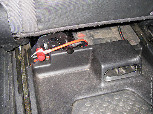

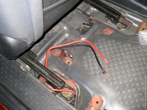

8. Под капотом пока что все, настало время салона. Инвертор решил разместить под водительским сиденьем, благо, что туда он как раз впритык помещался. Снимаю пластик позади сиденья (держится на пистонах), после чего отдираю порог (тоже пистоны).

9. Протягиваю силовой провод под торпедой, закрепляя его хомутами везде, где можно.

На фото - протягиваю красный силовой провод вдоль порога. Чтобы не тянуть второй провод от аккумулятора, массу беру от силовой скобы, за которую цепляется дверь при закрытии.
11. Провода лежат как надо, пластиковый порог уже на месте, вроде все гуд.
12. Инвертер впритык поместился под сиденьем, которое к тому же плотно прижимает его сверху. Чтобы он не двигался в стороны, на всякий случай закрепляю его широким пластиковым хомутом к салазке сиденья. При этом креслу ничего не мешает двигаться вперед-назад.
13. И вид спереди. Розетка расположена на уровне края сиденья и доступна без проблем. При этом по бокам у инвертора достаточно места для нормальной вентиляции.

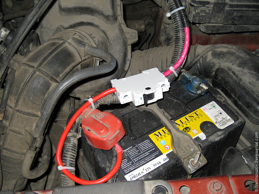

14. Последние штрихи под капотом. Решил еще дополнительно подстраховаться и разорвать цепь при помощи выключателя. Вначале хотел поставить автомат, который выключался бы при коротком замыкании, но за него в магазине хотели больше 2000 рублей. В конечном итоге купил обычный рубильник за 300 рублей, который держит 220 вольт 75 ампер, и поставил в разрыв именно его.
Когда нужен инвертор - открыл капот, включил рубильник и пользуешься. После чего выключаешь рубильник - и цепь обесточена, можно спокойно ехать дальше. Да и не забудешь таким образом оставить инвертор включенным.

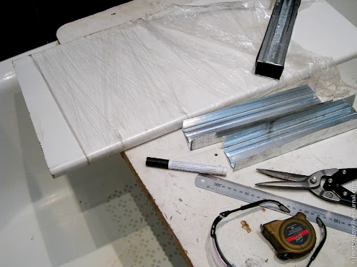

16. На следующий день купил деревянную плиту и металлический профиль. Один раз отмеряем, потом семь раз отрезаем (запарился бегать вниз и примерять все в машине). Два куска профиля, вложенные друг в друга, должны будут приподнять "полку" над микроволновкой для вентиляции.
17. Размечаю и наживляю профиль.

Только слабое место в этой схеме автомат, он не герметичен.
1. Там нет автомата, это обычный рубильник.
2. Ну и? :) Типа, что с ним будет?

2. Уже писал. Это не автомат. И, понятное дело, что он не сработает при замыкании. Обычный выключатель.
Ну типа окислится контакты и все такое.
Ну время покажет. Окислятся - заменим!
Кстати, химия есть типа мовиля, мне в сервисе клеммы аккумулятора ею обрабатывали, чтобы не окислялись. Можно будет попробовать ее, кстати.
